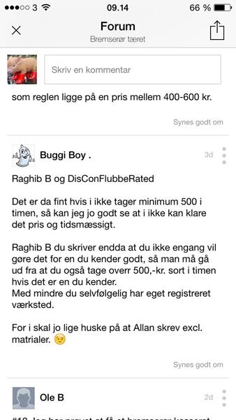

    Hvis du køber uoriginalt bremserør, så vil de som reglen ligge på en pris mellem 400-600 kr.
  • #13   21. aug 2015 Raghib B og DisConFlubbeRated
    Det er da fint hvis i ikke tager minimum 500 i timen, så kan jeg jo godt se at i ikke kan klare det pris og tidsmæssigt.
    Raghib B du skriver endda at du ikke engang vil gøre det for en du kender godt, så man må gå ud fra at du også tage overr 500,-kr. sort i timen hvis det er en du kender.
    Med mindre du selvfølgelig har eget registreret værksted.
    For i skal jo lige huske på at Allan skrev excl. matrialer. smiley
