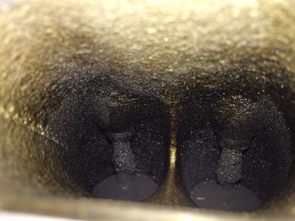

Endnu værre er det på biler med direkte indsprøjtning, da ventilstammer og indsugningskanaler i topstykket ikke holdes rene af benzinen.
