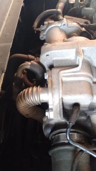

  • #7   17. jan 2016 Jeg kan ikke umiddelbart tage EGR af da den sidder på selve indsugningsmanifolden . Og for at få den af , så skal Turbo´enløsnes Det er en 1.8 TDCI MK4 . Har søgt nettet som en gal . Og som jeg ser det kan den ikke afmonteres uden en helvedes bøvl.
    Jeg må prøve med en EGR rens og en sjus til tanken.
  • #8   17. jan 2016 Piller jeg selve EGR af ( se billed ) . Så sidder selve ventilen ( messing) fast i huset ( se video )( tør ikke at pille den af , er bange for at ødelægge den ) Kunne jeg bare få den af så var det til at rengøre.

  • #9   17. jan 2016 Liqudmoly har en spray du bruger ind i indsigt ingen som skulle rense.
    Den blændplade du lavede skal der være et 8mm hulning og så sæt den nede ved manifolde.
    Husk at puste egr røret rent inden du montere.
    Sovs i tanken osv er også fint at gøre samtidig.
  • #10   17. jan 2016 Forstår ikke lige din første linie smiley
    Men hvorfor sætte blændpladen for neden , giver det ikke det samme. Flere videoer på Youtube sætter den for oven . ?
  • #11   17. jan 2016 Ville bare gøre det før EGR for at få så lidt sod i ventilen som muligt.
