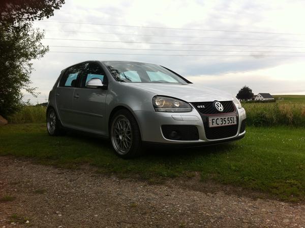

  • #10   7. mar 2016 jeg har haft 2 Golf 5 GTI .... ingen problemer. Olie forbrug ca 1-1.5 liter imellem olie skift (longlife 30.000km)
    Kan klart anbefales....super lækker motor

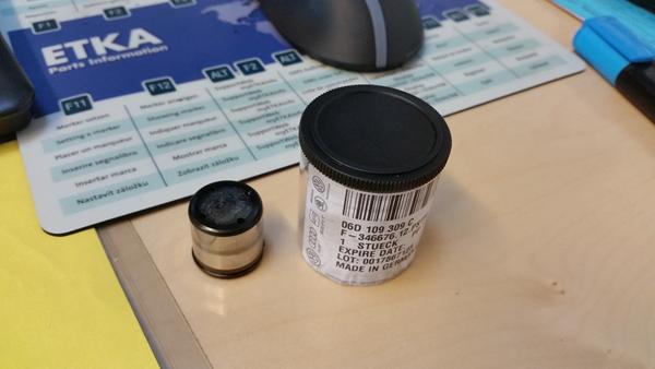

    - Cam Follower bør skiftes mindst en gang om året for at være stone sure.. den koster under 400 kr og man kan gøre det selv.

  • #17   7. mar 2016 Og cam followeren skal bare skiftes en gang årligt, det tager 15 minutter og koster 400kr. Det er et lille "fingerbøl" med huller i. Belægningen bliver slidt af, dog er den nye model væsentlig bedre end den gamle

  • #118   9. mar 2016 Her er min gamle cam follower, ved ikke hvornår den sidst blev skiftet, da jeg kun har haft bilen siden december. Men valgte at skifte den alligevel..
    Er i hvert fald rigtig glad for min A3 2.0 Tfsi Quattro smiley Lidt sjovere end en Cupra, når den har Haldex bagtøj..
