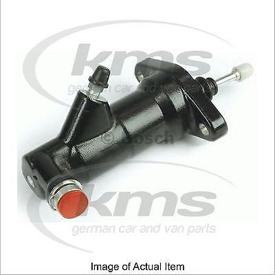

  • #13   15. mar 2016 Følg rørret fra væske beholderen i motorrumet det går på slavecyllinder.. så sidder cylinderen med 2 13 mm møtrikker vil jeg tro.. ( ved ikke precis Hvordan det ser ud på en passat ) så er den lige til at pille af.. så sidder der en pal der skal gå ind og aktivere koblingen.. den kan ha sat sig så den sidder konstant inde i selve slavecyllinderen. Hvis det er tilfældet så hiv den ud og gi den lidt kærlighed og smørelse.. inden du sprøjter noget på så tjek for utætheder... og tjek så om den arbejder... gi en tilbagemelding når du har prøvet det her og så rar vi den derfra
  • #14   15. mar 2016
  • #15   15. mar 2016 Den ligner noget i den stil alt afhængigt af årgang
  • #16   15. mar 2016 Okay tak. Gør jeg lige. Er igang nu. smiley
  • #17   16. mar 2016 Slavecylinder er ikke utæt eller sat sig fast. smiley

    #22   26. feb 2022 Hej Jacob, fandt du nogensinde problemet med passaten? Har samme problem og slavecylinderen inde ved pedalen er skiftet, og har udluftet koblingskredsen med tryk.
  • #23   26. feb 2022 #22 slave cylinder er den der sidder i/ved gearkassen
    den der sidde ved pedalen er koblings hoved cylinder.
    vi har tit oplevet, at først når vi har skiftet begge cylinder, så kan vi udlufte orden9
    og få kobling til at virke igen.
