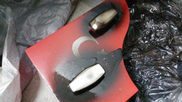

Er ved at tone sideblink lygterne med motip lygtetoning fra thansen. Men lige meget hvor mange lag maling jeg giver, så glider malingen bare ned uden at hæfte sig. Som i kan se på billedet, den ene er mørkere end den anden og begge er sprayet på samme måde. Noget jeg gør forkert? Er ved at få spat af det her

Hvis dine lygter ikke kan tåle fortynder så smelter de, så held og lykke med det da

- Jeg har lygtefolie, men det er næsten umuligt at sætte folie på sådan en lille dims, der kommer heletiden luft fra kanterne, ellers bliver det selvfølgelig pænere med en folie end spray dåse

Nemt, tager lidt tid fordi det skal tørre men det virker!

Ja det holder! Du tager og tørre dem af i fortynder/ bremse rens, så gir du 4-5 tynde lag fordi det nemt kan løbe, kommer self and på hvor mørke du vil ha dem

Men husk husk husk!!! Varm dåsen op inden du maler det bliver 10 gange pænere, så tænd en el-kedel med vand og og lige inden vandet koger tager du den op og er klar
