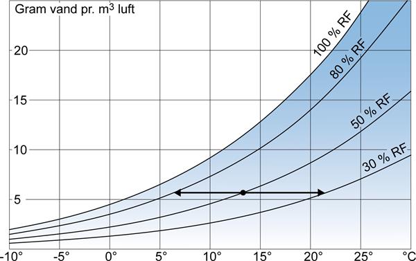

  • #5   14. jun 2016 Kondensering sker jo først ved 100% relativ fugtighed smiley
    Fugt i luften er ikke noget jeg generelt ville bekymre mig om, medmindre det er en virkelig dyr bil. så 80-90% er vel sikkert fint. Der er ca 1g vand/m3 forskel ved henholdsvis 80RF og 100RF ved 5 grader Det er altså ikke meget vand luften kan indeholde når det er så koldt.
    FUCK tænk at jeg lige brugte Geografi teori fra skolen til at argumentere på Bilgalleri xD
  • #7   14. jun 2016 Martin - ved 21 grader og 80%RF er der også 15g vand/m3. Ved 5 grader 80%RF er der kun 5g vand/m3 smiley
  • #10   14. jun 2016 Morten - grunden til at der sker kondensering på en kold flaske/dåse er at når du sætter en kold dåse ind i et varm miljø er pga den kolde dåse gør luften omkring den kold.
    Lad os antage at det er en sommer dag med 25grader med en RF på 80% - Så indeholder luften 18g vand/m3.
    Når så dåsen køler luften omkring den til feks 15grader - så inderholder luften omkring den STADIG 18g/m3, MEN 15grader varmluft kan kun indeholde op til 12g/m3 (100%RF) - så nu er den omkringliggende RF 100% og så kommer kondenseringen smiley
  • #11   14. jun 2016 Det er mængden af vand der er afgørende ikke RF% i sig selv smiley
    30%RF i 25 grader indeholder lige så meget vand som 80%RF ved 10grader smiley
  • #14   14. jun 2016 Ahh ja okay.. Hvis bilen skal stå inde hele året (ville jeg nok være jævnt ligeglad) SÅ giver det mening at sætte RF ned om sommeren. Men om vinteren kan den sagtens stå højere uden problemer imho.
    Men altså alt i alt. Så håber jeg at det er en dyr bil, fugt ruster alligevel jævnt langsomt, og jeg tvivler på at en garage med fugtstyring holder spare bilen for 1/20 del rust hvis man kan sige det sådan smiley
