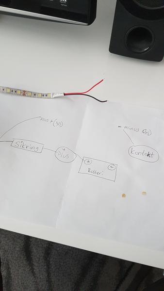

Hej. Vil gerne have lys i motorrummet. Det skal være sådan at lyset tænder når jeg åbner motorhjelmen, det vil sige med kontakt.
Der blev bestilt sikring: http://www.ebay.com/itm/161558480312
Og kontakt: http://www.ebay.com/itm/201460029647
På billedet har jeg prøvet at tegne så godt jeg kan, håber i forstår det. Er det sådan det skal monteres? Jeg er ikke lige den prof til så noget
På forhånd tak.

går ikke ud fra du også sætter stel med på samme punkt hvor du sætter minus fra LED på???
Prøv at måle din kontakt igennem når den er monteret på bilen og se om der er stel på udgangsbenet hele tiden også når du trykker den ned

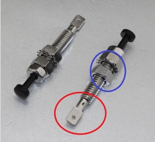

den røde cirkel er den der giver kontakt når kontakten er aktiveret - altså når hjelmen er åben.
