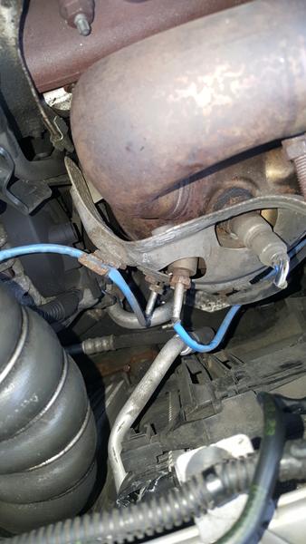

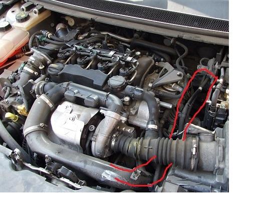

Hvor går de slanger fra og til, og hvad gør det helt eksakt?

Men når de er sådan, er de så gået til?
Ang additiv til filter rens sæ har jeg set en del filtre falde samme fordi man har kørt med DPF rense additiv og eller har forsøgt at tvangsregenere flere gange = nyt filter.
Dine følere kan også følge defekte hvis membranen i dem er sprunget (for højt modtryk)
Men prøv slangerne først og husk de skal kunne holde til meget varme

Det næste problem er at keg ikke rigtig kan huske hvordan slangerne skal sidde på, men det er vel bare at prøve sig frem
