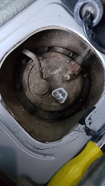

Hej gutter. Jeg skulle skifte brændstoffilter i går for første gang (er ikke mekaniker nej). Men hvordan fanden piller man den lorte slang af til højre side på billedet? :s den til venstre side, sidder også godt fast. Jeg gav hurtig op fordi det var ved at blive mørkt udenfor, da jeg har ikke en garage eller noget med lys.

Hvis det gør det, og det ikke bare er et grov filter, så tager du en spids tang på den slange uden plastik clips, og trykker den metal ring sammen på spidserne der stikker op, men pas på du ikke knækker studsen, når du skal have slangen af.
Den anden trykker du ind på på den ene side, der skulle gerne være en lille del der kan give sig, og så kan du få slangen af.

- men den til højre er der ligesom blåt noget på slangen, og den røde dims der sidder på slangen kan man dreje rundt men mere kan jeg ikke gør :s

De to blå firkanter skal i hvert fald trykkes ind samtidigt.
