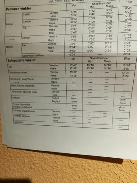

Vores bil trak mod højre og vi var derfor ude at få sporet bilen.
Hos mekanikeren fortalte de at den var lidt ude af sporing og at det nu var rettet.
Desværre har det ikke hjulpet og bilen trækker stadig mod højre.
Det sker både med sommer og vinterdæk, så det er højest sandsynligt ikke dækkene der er skyld i det. Dæktrykket er dobbelt tjekket så heller her burde fejlen ligge.
Hvad kan der så være galt?
Her er et billede af udmålings rapporten som jeg desværre ikke forstår noget af

De andre ting i skiver kan vel ikke ske på en bil der kun er 2 år?

Har ikke været hos Kia med problemet, men bilen har lige været til service for en måned siden og her var problemet der også.
Men det tjekker de vel ikke til et alm. service.
Men må prøve at kontakte dem og høre hvad de siger.
Kan det være noget med de bag fjedre jeg har fået monteret. Kan de sidde forkert eller lign?

Er der ingen der kan se ud fra tallene om det er lavet ordenligt (alle kan jo lave fejl)
aug 2008
Dine dæk kan jo være slidt skæve i en alle anden retning.
Hvis der er noget galt med styretøjet, skal du jo nok hen til din mekaniker og få det fixet og få dine penge tilbage for sporingen, da man jo ikke sporer en bil, når der er defekter i styretøjet som nogen foreslår.

Som jeg sagde tidligere uden meget respons fra dig. Få kalibreret din ratvinkelsensor. Har prøvet på en bil tidligere der trak meget til siden, efter en sporing var det stadig galt. Alle vinkler stod korrekt men ratvinkelsensor stod 20 grader forkert.. Så vil den automatisk prøve at korrigere ved at rette op. Det erihvertfald et forsøg værd!
apr 2008
Følger: 1 Følgere: 60 Biler: 3 Emner: 199 Svar: 676
Skal det være hos KIA man skal have den kalibreret eller kan de også gøre det hos dækcenteret hvor jeg fik udført udmålingen.?

Dækcenteret burde sagtens kunne gøre det.

find en ødet og total tom vej, kør med ca 60km og kør over i modsatte vejbane, hvis bilen nu trækker til venstre så har du evt en bil med følsomt styrtøj
ellers er det nok som sagt tidlige en knækket fjeder .
