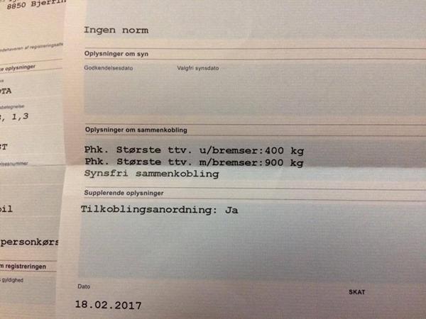

Hej Folkens
Jeg har enToyota Yaris 1,3 fra 2001 med træk men er i tvivl om jeg må køre med den trailer som billede viser mine data på bilen er dem der er på det andet billede.
Grunden til jeg er i tvivl er det med at der står med og uden bremser.

En med eller uden bremser ?

Det er afgørende for reglerne.
