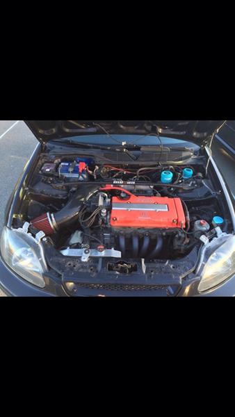

  • #15   2. apr 2017 Nu har jeg været ude at se på denne bil, med tilhørende motor rum... Sælger siger at motor er renoveret (hvilket han intet bevis har på) og er med s80 gearkasse. B18 top og indsugning... hva siger i?? Passer disse ting og andre ting i synes der skal nævnes?? Bilen har kørt 230 tusind smiley
  • #16   2. apr 2017 Hvad er der renoveret ved motoren ?
    Hvad skal den koste, er der bevis på at den har kørt 230k km ?
    har du tjekket synsrapporter på nettet...
  • #17   2. apr 2017 Han ved ikke særligt meget om den, men siger dem er renoveret?? Så tænker jeg stempelringe, plejlstangslejer og toppaknimg.. men han har intet bevis... Bilen skal koste omkring 37 ca, har tjekket synsreport og den ser ok ud. Han siger os der sidder Carbon synkromesh ringe i gearkasse smiley
  • #18   2. apr 2017 Jeg kan se at indsugning pakingen er forholdsvis ny
  • #19   2. apr 2017 Så er den også betalt, til den pris skal den være helt uden rust synes jeg..
    Men hvis km passer, så er der bil i maaange år
  • #20   2. apr 2017 Hvordan tjekker jeg om det nu os er en b18 top og indsugningsmanifold??
  • #21   3. apr 2017 Du må finde nogle billeder på nettet og sammeligne, på billedet er ventildækslet rødt.. og det tyder på en B18C6 top fra en type R.. men det kan være det bare er selve dækslet der er skiftet, og ikke selve toppen....
    hvilken motorstyring har den ??
    Et billede af hele bilen?
  • #22   3. apr 2017 Tror det er original motorstyring.... Bilen er rullet til 177 HK
  • #23   3. apr 2017 Prøv opret den på facebook og se om nogen genkender den, enten er sælger fuld af pis, eller også kan der være potentiel fare med at købe bilen, man sætter ikke en B18 top og anden indsugning + udstødning uden at køre bilen ind med anden motorstyring...
  • #24   3. apr 2017 Det en skam jeg ikke tjekkede det derude ved ham, men havde lidt travlt og når man står og kigger glemmer man bare en hel masse man skulle ha haft tjekket smiley Men bilen kørte nu utrolig godt, og skiftede gear rigtig godt osse oppe i de høje omdrejninger. Men ved sku ik hvad jeg lige gør smiley
  • #25   3. apr 2017 Det er et virkelig godt km tal, og hvis den ikke er rusten, og den er std i motoren så ville det klart være et plus, fremfor en anden top uden at være kørt ind til det...
