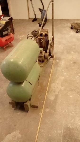

Har en luft tank der er ca. 0,65 cm. i længde, og ca. 0,30 tværs/ diameter over.
Er det muligt at kunne beregne indholdet, sådan ca. ud fra det mål.
Er der en der lige kan hjælpe her.

0,15 x 0,15 x 3,14 x 0,65 = 0,0459 kubikmeter
= 45,9 liter
Hvis du sætter tanken under tryk skal du gange resultatet med antal bar, så ved du hvor mange liter luft du får ved atmosfærisk tryk

Vil det sige at tanken så vil være det man kalder en ca. 50 liters tank.
Eller skal jeg gange det med 8 bar. ? for så vil det jo give en tank på ca. 400 liter, ?
Det er fordi jeg skal af med en kompressor med 2 at disse størrelse tanke monteret, Så vil tro størrelses mæssigt er den jo på 100 liter.
Jeg kan nemlig ikke se nogen data på den overhovedet.
Min anden kompressor er på 500 liter, og den er en del større hvis den jeg spørger til er 2x50liter = 100 gange 8, så giver det jo 800 liter, det kan jeg ikke få til at passe sammen, men 100 liter til sammen er mere forståeligt.
