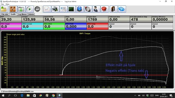

  • #7   20. apr 2017 Et hver seriøs rullefelt måler 2 effekt målinger.. En på hjulene og en for transmissionstabet. De to til sammen giver effekten påkoblingen..
    Skal det så være rigtig seriøs, så skal det lavet i et statisk test (Step Test)
    Så er enhver effekt fra inertial mass også fjernet. Men den slags rullefelt er der langt mellem i dk.

    inertial mass i fælge, dæk, træk aksler mm er der ikke mange rullefelte der kan udelukke. Og er den ikke udelukket, så vil den påvirker effekt målingen.
