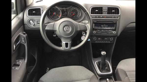

Hej folkens
Jeg har netop købt en polo fra 2011, med en RCN 310. Jeg har dog et ønske om at få en indbygget skærm med Carplay. Jeg har dog svært ved at blive klog på hvad den bedste løsning lige umildbart vil være. Jeg har googlet mig frem til et multimedia center som hedder RCD 330 Carplay, men jeg kan ikke blive klog på om min bil skal bruge en Gateway/Canbus for at kunne trække RCN 330?
Derudover vil jeg høre om der er andre der har erfaringer med RCN 330 Carplay som evt. kan fortælle hvorvidt om den kan køre trådløs Carplay og om der følger en mikrofon med?
