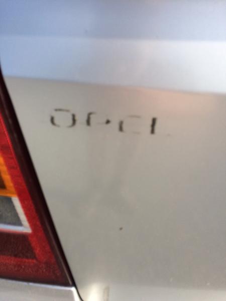

Jeg har været så uheldig, at mit OPEL mærke er faldt af min bagklap... og nu har jeg det der snask tilbage, som jeg ikke lige kan få af... mit spørgsmål er så: hvordan filen får jeg det af?
har prøvet med bare at gnubbe med fingeren (det hjælper ikke en skid) og har prøvet med sprit (hjælper ligeså meget) så er lidt tom for ideer...

De skadede ikke lakken, skal lige se om jeg kan finde spanden hvor de er i

Den er også god til at fjerne snavs og tjære og så ødelægger du ikke din lak

Der var det stadig tydeligt hvor maerkerne havde siddet saa jeg vandsleb den med 1500,derefter 2000 sandpapir til jeg ikke laengere kunne se hvor maerkerne havde siddet og derefter polerede han hele bagklappen med mellem og fint polermiddel.
Ligner der aldrig har vaeret maerker paa den.

https://www.thansen.dk/bil/bilpleje/rense-og-plejemidler/label-off-spray-200-ml./n1227177113/pn1227204744/

Umiddelbart kan jeg finde dem her, men ved ikke om det kan være dem? http://www.bigwipes.dk/
