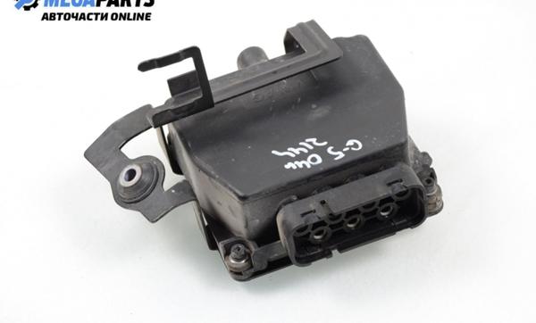

  • #10   15. nov 2017 Jeg får at vide at turboen der sidder på ikke er med wastgate men elektrisk styret. Der er ikke en decideret N75 ventil som man kender den men istedet for sidder der en vacumboks som styrer turbo. vacumboksen ser således ud. der er 6 udgange til forskellige komponenter også går der et stik fra den til luftmassemåler. har også fået udskiftet vacumboks problemet er der fortsat øv øv smiley
