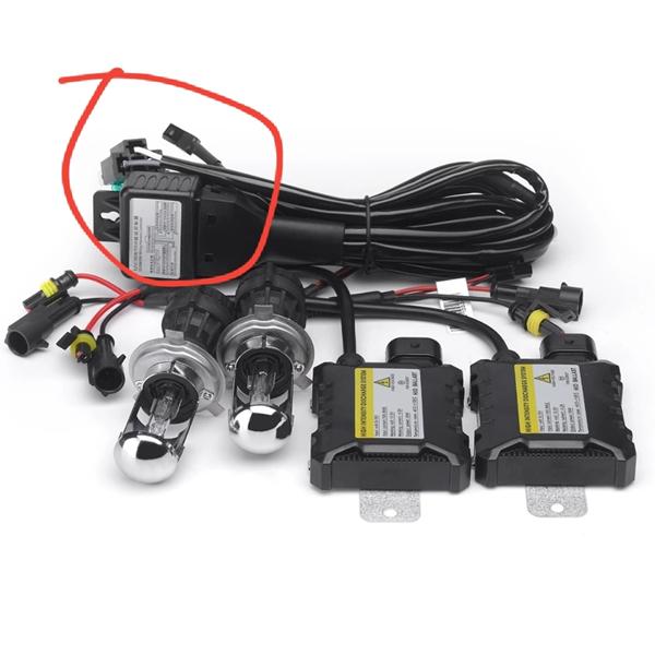

Hvad sker der hvis man eftermontere xenon uden relæ der går over til batteriet på bilen? Er det ikke nok med der er ballaster monteret?
H4 pære af typen der er indbygget linse.. Hvis bilens lygter ikke har de linse.
2 ballaster
Og 2 relæ der sættes fra bilens batteri til ballasterne og til pærene til sidst?
Også derfor at der sidder sådan en stor kølerprofil på dem
Og som du beskriver det, så lyder det meget korrekt ja, mener i hvert fald selv at det var sådan jeg gjorde på min første bil.. Blev dog hurtigt pillet af, da det faktisk ikke gav bedre lys..

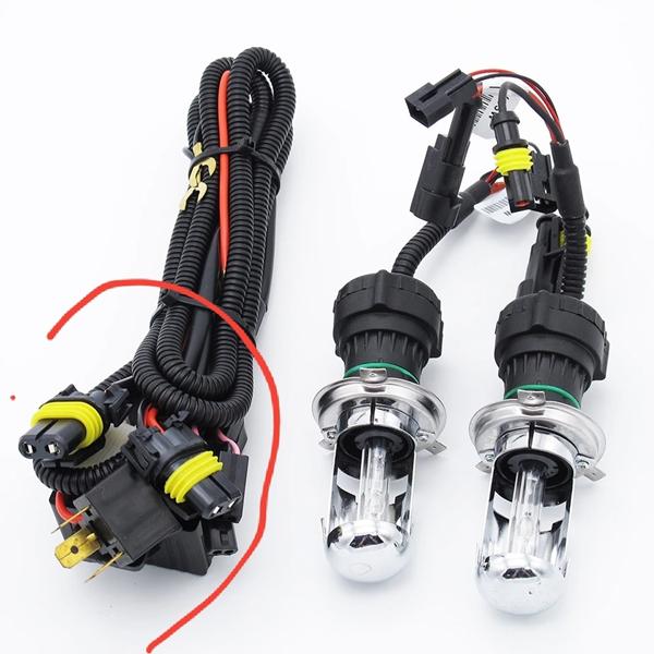

Men jeg mener at relæ til xenon bliver brugt, da org sagtens kan svinge lidt i volt, hvilket xenon ikke er glad for.
komme and på alderen på bilen
for i tiden var der ingen relæ til lyset,
min gamle kadett e fra 84 har originalt ingen relæ,
der komme strøm fra batteri til lyskontakten
og vider til skifte kontakten, så gennem sikring til enten nær eller fjernlyser også ud til lygterne
ingen relæ, en af grundene at de havde dårlig lys på bilerne

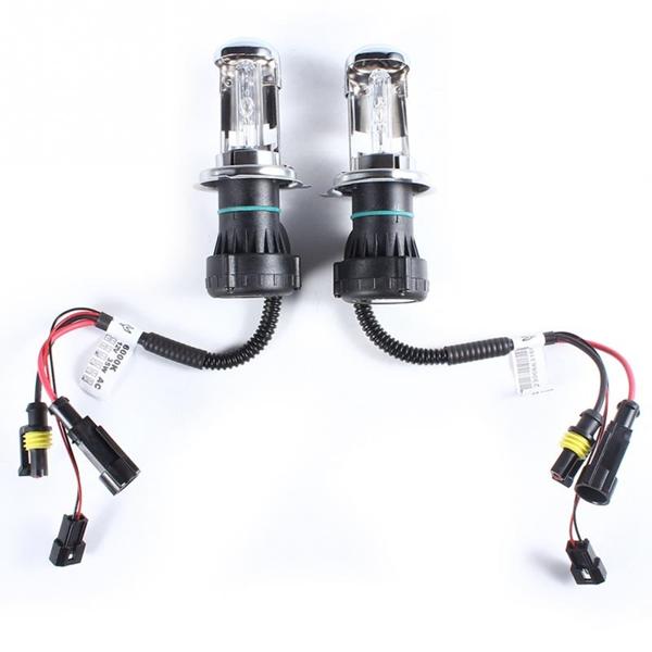

Du kan være helt sikker på at du ikke får noget lys ned på vejen, med de DE linser du viser et billede af, linsen er ganske enkelt for lille, og så kommer det til at ligne lort i en reflektor lygte med klart glas
