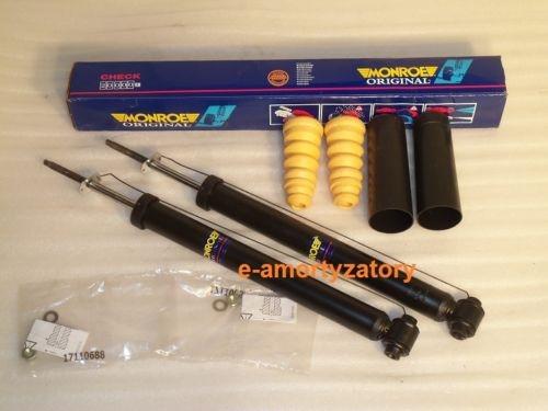

Hej. Jeg havde for ca halvanden år siden købt komplet monroe støddæmpere til min getz på ebay (poland). Den ene støddæmper på bagsiden er nu defekt allerede, den larmer rigtig meget når jeg køre fra en bump osv.. Jeg har skrevet til sælgeren men han vil gerne ha en bevis til en støddæmper er defekt så jeg kan udnytte 2 års reklamationsret. Hvordan kan man bevise det når det er kun når jeg køre den larmer? Som umiddelbart kan jeg heller ikke se der er olie lækage eller noget på den.. Kort sagt hvad er det nemmeste måde at bevise det på?
