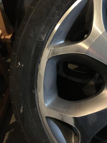

Hej sidder der nogen, her og har noget erfaring med slibning, spraymaling og kan give nogle tips. Alt indput kan bruges.
Er kommet der, hvor de slemme kanter er slibet, og en som var lidt mere slemt med hakker fixet med metalspartel, hvilket gav en god resultat.
Nu skal Jeg slibe hele fælgen ned, og har tænkt at gøre det i hånden men kan ikke finde, sandpapirer, som er over de 180 og op ad, bare for at slibe lakken af, klargøring til grunder.
Hvad er jeres mening og hvad ville i bruge til at slibe lakken med?

  • #5   7. maj 2018 Renault: den fejler ikke noget, har overvejet at bare male over, men så vil maling ikke sætte sig fast, så har bestilt 240 korn til at slibe kun overfladen, også som de andre skriver gå op ad hvis den ikke bliver så fint.

  • #8   8. maj 2018 Hvad vil du male den over med? De har jo helt blanke eger. Det er jo ren alu med klarlak henover...? Hvordan havde du tænkt dig at genskabe den samme "CD" finish? smiley
  • DisConFlubberated
    #9   8. maj 2018 For at få samme overflade, skulle det nok have været hos en fælgsmed, som kunne svejse materiale i og rette bagefter med drejebænk.
  • #10   8. maj 2018 438 HK: tænker at male fælgene sort. Det skal se anderledes ud end de gør, men ellers er de i 2000 våd korn og op ad. Tænker Jeg

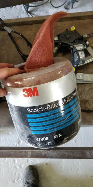

  • #11   8. maj 2018 Bare slib dem over med "scotch brite" hvor de ikke er beskadigede smiley
    Tjek evt. HC-Farver.dk eller evt. ring til dem, men det bedste/billigste er nok at køre ind forbi en autolakerer/pladeværksted og gi dem en 50er til kaffekassen og få en stak slibeskiver i korn 240-400 og det "scotch brite" som er lidt som en grydesvamp og er de maleren bruger til at få lakken til at binde på ubeskadigtet lak, der så skal ha fylder/grunder og lak smiley
    Dækkene ville jeg ikke engang tage af, højst klemme dem af fælgkanten og dække dem af, så er du fri for at sku få dem af/påmonteret og afbalanceret igen og med risiko for at få dit arbejde beskadiget ved monteringen, da spraydåser ikke er helt så holdbart, som autolak eller pulver der bliver "bagt" når det tørrer.
  • #12   8. maj 2018 Cawdy KN: tak for dit råd, men det der "scotch brite" fungerer det ikke ligesom ståluld? I 0000. Eller lign. Men stålulden opløser sig med vandet, har Jeg oplevet ved ikke med det her, type du anbefaler om det gør det samme? Altså at den også bliver opløst med vanden? Fjerner den så bare det øverste lag af lakken? For hvis det gør det, så er det bare det Jeg skal bruge smiley
  • #13   8. maj 2018 Scotch brite er lidt ligesom en tynd køkkensvamp og er det vores malere "mattere" gammel lak med så grunder mv. kan binde smiley
    De bruger ikke vand når de klargør eksempelvis en brugt pæn bagklap I en forkert farve smiley
    Men du kan også få noget "sandpapir I strimler" der skal I vand til at vådslibe med I samme stil smiley
