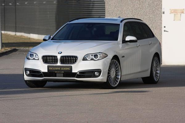

Jeg står og skal have ny bil. Jeg har aldrig ejet en BMW før og jeg kigger på en lidt speciel udstyret perlemorshvid BMW 535d fra 2014 med 169.000 km på klokken med fuld service fra BMW center som jeg er faldet totalt for.
Er der noget jeg bør tjekke igennem på bilen inden køb?
Der var noget med nogle flaps i indsugning, er der kommet styr på dem?
Den køre som en BMW, fuldstændig fantastisk og fejlfrit, men det betyder ikke man lige skal sikre sig hvis der skulle være børnesygdomme.
Nogle gode råd??
