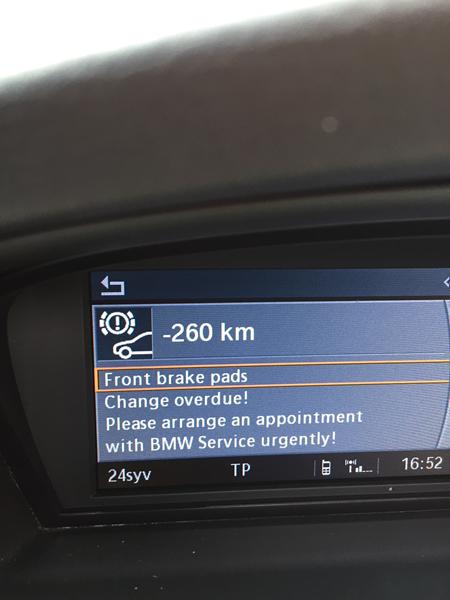

Hej. jeg kan ikke selv reset mit service på skærmen i min 3 serie fra 2008.
som i ser på billedet står jeg på "Front brake pads"
men kan ikke scrolle ned på" Change overdue"
jeg tænker det er der jeg nulstiller

Så kan ikke renset på speedometer.
Så jeg kan ikke gører som på video

Men den vejledning jeg har liggende, hedder
Tænding på - Alle lamper og advarsler skal stoppe, gør man næste trin for hurtigt, så kan man ikke komme ind i menuen.
Odo (Km) pinden skal holdes inde, indtil der kommer en gul trekant, og trekanten skal forsvinde af sig selv igen, derefter kan man slippe.
Når den er forsvundet, så burde den gå ind i service menuen, hvor du kan nulstille alt hvad de tillader
hvis det ikke virker, så tror jeg at du bliver nød til at finde en med en bmw tester, som kan gå ind og gøre det for dig
