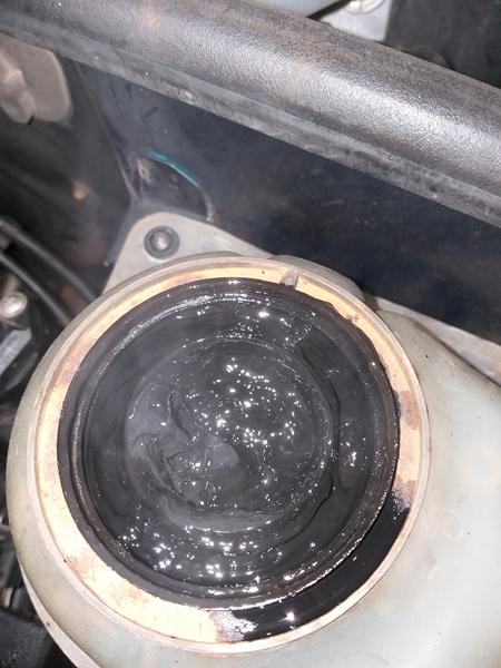

vand beholderen på min 1.9 tdi er fyldt op med olie, som i fyldt op! Jeg skiftede top pakning her forleden, og jeg var en tosse der fik timet den forkert, så jeg mistænker lidt at ventilerne er færdige. Den køre og starter fint, men Hvad kan forårsage så meget olie i vandet? er det virkelige de ventiler?
hilsen en frustreret VW ejer..

Meen noget tyder på det er en ommer, fik du planslebet og trykprøvet dit topstykke eller smed du bare en ny pakning i den?
okt 2008
Følger: 28 Følgere: 14 Biler: 2 Emner: 101 Svar: 1.154
Olie kan være havnet i kølervæsken da du lavede top.
Hvis motor ikke laver tryk i beholderen vil jeg anbefale udskiftning af kølervæske og flysh af sistemet.
Så kan du se om det sker igen.
Vendte du toppakning rigtig ? Ved ikke lige om den kan vendes forkært på den motor.
Men det er kobber pakning omkring oliekanalen ?!

og bilen kørte perfekt før det blev skilt ad.
