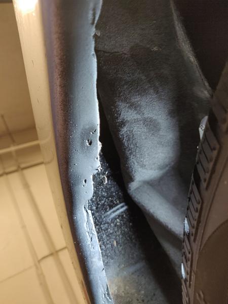

Har fået købt en bil til min far. Vil ikke ind på model og forhandler.
Har selvfølgelig købt den med 2 års reklemationsret.
Sagen er den, kort til efter han har købt den. Der går jeg den igennem for ham, fordi han lige skal have lavet service og vinterhjul.

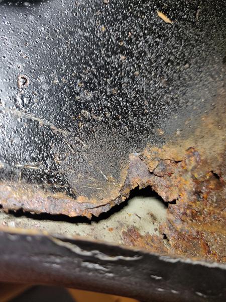

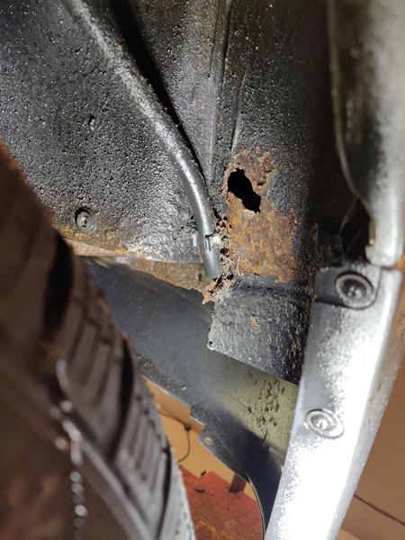

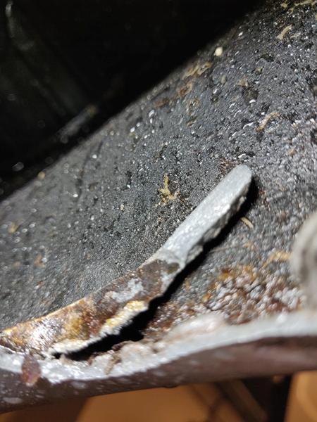

Bagskærmene er fuldstændig rustet fra hinanden, de er bare spartlet over, så det bare lige hurtig ligner der ingen rust er. Har funder 5 huller i bag. hvor der er gennemtæring.
Midterste bremselys virker ikke.

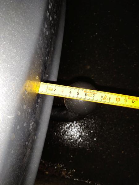

Anhængertrækket ligner den er trykket ind, den sidder skæv, og er kun 3 cm fra bagkofanger.
Bilen er Nysynet her den 7 December.
Hvordan står jeg i denne sag? når den er så dårlig som den er, og virkelig dårlig udført arbejde.

    Men det er mere det sjuske arbejde der er blevet udført, samt det rust det er. Er også lidt bekymret for det træk der, nu har jeg selvfølgelig ikke haft trailer på endnu, men tror sku ikke den kan gå på

  • #16   19. dec 2018 Nu er det jo lidt svært og se hvor de huller er, men en skærmkant kan vel synes bare den ikke er skarp.
    Reglerne er ikke længere som de var mens det hed statens bil inspektion.
    Der må være huller op til en 5 krones størrelse, hvis bare det ikke er i bærende dele.
    Det første billede der lagt op, er det fra et panel eller?
  • #17   19. dec 2018 første billeder er af hele skærm kanten der er væk i den ene side

  • #23   19. dec 2018 der har været en pladesmed på bilen, han siger det er noget at det værste sjusk han har set. den vil aldrig kunne gå igennem syn
