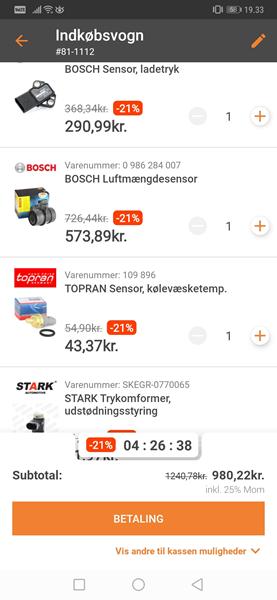

    #10 den kommer på tester for at se motor belastning osv.. Men angående sensorer, dem vil jeg ikke rense, køber bare nye sensorer for at være sikker på de virker alle sammen..
