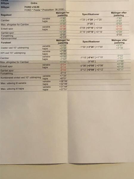

Hej.. Har lige haft min Fiesta 1.6tdci fra 09 på værksted. Bilen har i noget tid rystet lidt og trukket til venstre side, især ved højere fart(motorvej). I dag skulle den så 4-hjul udmåles/spores & dækkene balanceres. Det resulterede i et par nye dæk, da de gamle var slidte, men bilen trækker nu stadig voldsomt til venstre. De kunne ikke få den sporet korrekt bagved, så tallene for camber er negative(røde). De mener det evt. kunne være bøsninger bag i der var gået, men de var ikke sikre. Har i evt nogle forslag til, hvad det evt kunne være og måske en ca pris på det?

  • #1   27. mar 2019 Et billede af den udførte sporing vil være en god start, såfremt du altså fik et print fra dem.
  • #2   27. mar 2019

  • #7   27. mar 2019 Sporingen fejler ihvertfald ikke noget smiley
