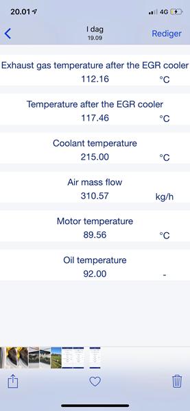

Jeg havde min ny/brugte BMW f31 320d 2015 forbi et rullefelt og en tuner i weekenden hvor den desværre manglede over 100nm moment både før, og efter optimering selvom hestekræfterne var der. Tuneren sagde at han ikke lige kunne sige h af hvad det kunne skyldes, men lovede at jeg kunne få en gratis rulning hvis jeg fandt problemet.
Dagen efter lavede jeg fuldt service på bilen og har ikke kunne mærke nogen forskel. Ifølge min carly tester er der ingen fejl på køretøjet, og DPF filteret siger 7gr sod og 40gr aske så det burde heller ikke være det.
Her til aften tjekkede jeg så nogle paremetere under kørsel, og jeg bed mærke i kølervæske temperaturen. I instrumentet står pilen i midten på 100gr og jeg tænker, at der nok er 2 sensore.
Hvad siger i ? Kan sensoren give så forkert måling uden udslag på fejlsøgning på tester eller skal jeg måske kikke efter en luftmassemåler eller noget andet?
