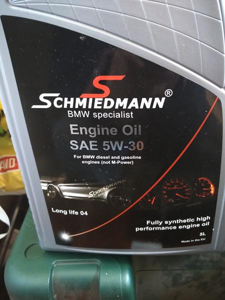

Halløjsa, nogle der kunne være behjælpelig med hvilke olie jeg bør køre på både i motor, bagtøj og i automatgearkassen.
Og hvad i eventuelt anbefaler af div filtre
Har fundet disse men hvad mener i?
Motor: castrol edge titanium 5w-40
Bagtøj: castrol syntrax 75w-90
Automatgear: har ikke fundet noget endnu.
Tak på forhånd.
