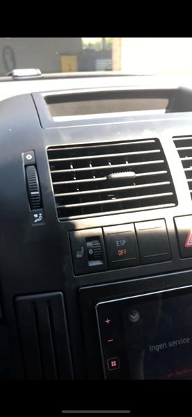

  • #7   5. jun 2019 Den står i “OFF” på knappen, og lyser i instrumentet..
  • #8   5. jun 2019 ja das stå på off, fordi det er deaktiveret.
    evt pga fejl
    og hvis du ikke har grundjustetet den nye ratstammen/modul
    så har du svaret på hvorfor
    ja der skal en tester på.
    også skal man følge anvisningen.
    det er lidt forskelligt fra bil til bil, hvordan man gør.
    kan også være det nye modul, skal programmeres til bilen
  • #9   5. jun 2019 ratvinkel sensor skal grundjusteres med tester
