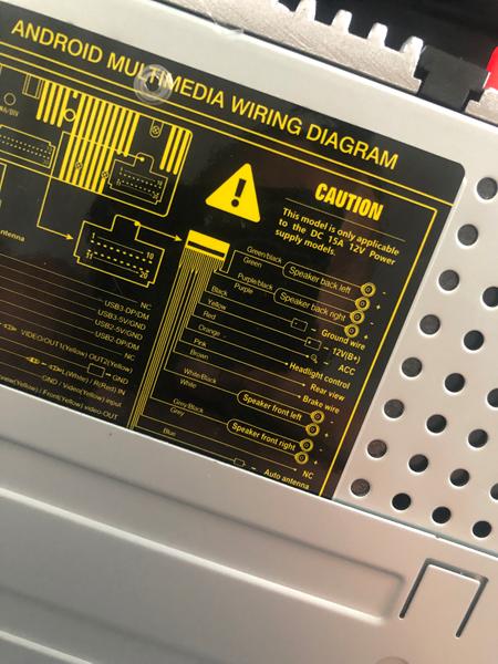

Hej allesammen. Jeg har lige købt en ny bilradio. Jeg er ik loge den bedste i verden til alt det med ledninger, og sæt ledninger sammen. Derfor spørg jeg om hjælp.

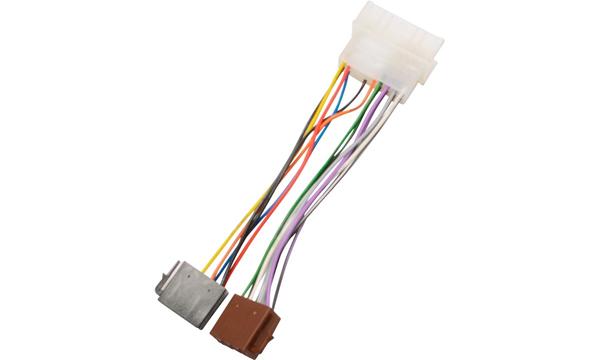

det ledening som er i det gamle radio ser sådan ud.

Heldigvis har du i forvejen ISO-stik i bilen (det stik du selv viser på billedet), så du skal have fat i et "modsvarende" ISO-stik med løse ender, som stikket til din radio skal kobles sammen med!
https://www.thansen.dk/bil/udstyr/hifi/hifi-montering/iso-din-kabler/universal/iso-adapter-universal-fra-radio/n-1775731254/pn-1775732864/
https://www.carsound.dk/produkt.asp?id=12769&pk=715&produkt=Radiostik_%28Han%29%3E_L%F8se_ender_%28Str%F8m_%2B_4_H%F8jtt.%29
Ledningerne fra dette stik skal kobles sammen med de korrekte ledninger fra dit radio-stik.
Ligesom du har en oversigt over de forskellige ledninger på radioen, så kan du se en oversigt over ISO-stikkets ledninger, og koble dem korrekt sammen;
https://upload.wikimedia.org/wikipedia/commons/thumb/3/34/ISO_10487_connector_pinout.svg/2000px-ISO_10487_connector_pinout.svg.png
Du kan ikke regne med farverne på de to stik, så det er vigtigt at du følger diagrammet!
Hvis du ikke har prøvet at lodde før, og aldrig har rodet med bilelektronik, så bør du alliere dig med én der har! Kobler du det forkert sammen, kan du brænde din radio af!
