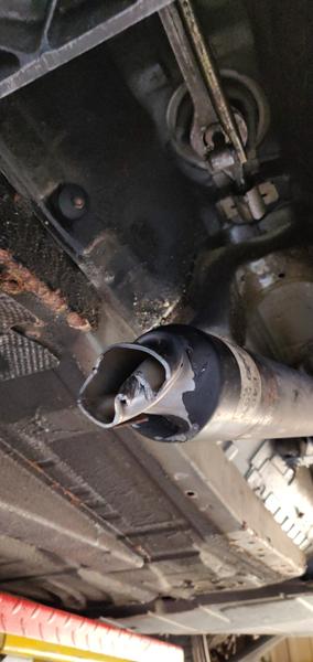

Hej! Jeg har lige smadret min forreste kardanled i min BMW E46 320i fra 1998. Jeg kan ikke finde nogen kardanaksel til m52 motoren, som jeg har (der er en til salg men det er til automatgear og jeg har manuel) så jeg ville høre om i ved noget om man kan sætte kardanaksel på fra en m54 motor? Altså 2.2 170hk modellen? Eller passer det overhovedet ikke på? Evt en som ligger inde med en kardanaksel til sådan en svend?

Nå, men jeg har købt en på eBay, fra Tyskland nu. Så må vi se og håbe på at skidtet passer på

Ved i om det kan passe at kardanen bare ryger ved en brænder? Der var noget slør i det, da den faldt i hak hver gang jeg satte den i gear, som om at den lige sagde et dunk. Tror i at det kan være derfor at den er blevet smadret? Fordi at den har været "løs" og så er den blevet flækket i gear da jeg ville lave en brænder? Det er det eneste logiske jeg kan komme på
selv ved meget hård acceleration, er det gået for drive linen
kan jo havde været på vej over tid
Den har været svækket inden, ellers sker sådan noget ikke, men man ser det ikke før det går galt, da ingen tjekker kardan medmindre den larmer.
Men det er set flere gange før, og vil nok blive set igen i fremtiden.. Det er bare metal, så på et tidspunkt giver de op
