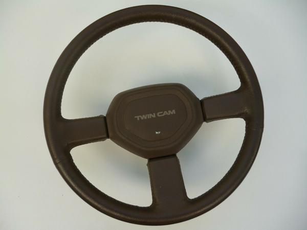

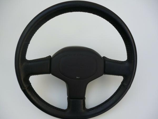

Celica ST162 køre med 3S-GE moteren (generation 01) Er det en dansk bil fra ny, så har den 150 HK. Hvis den er importeret, kan den have mindre grundet katalysator. Så bare ta' et kig på udstødningssystemet.
Et andet lille hint, er at tage et kig på rattet i bilen! Ser rattet præcist ud som på billedet herunder, enten i grå eller blå, så er den med garanti med 150 HK. Ja det lyder dumt, men der er noget om snakken, da tyske og andre EU modeller, har en anelse anderledes (mere moderne udseende) rat
