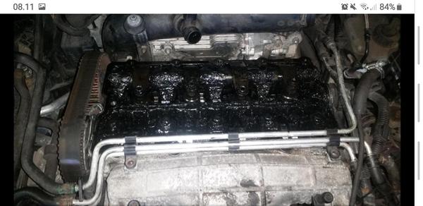

  • #5   17. feb 2020 Ja eller nyt topstykke vis dyse huller er ovale. Så det ikke altid kun tandem pumpen der gør de motoren blander olie.plus vis den har kørt længe med det kan dyser også have taget skade. Og er dyse huller ovale så Kan motoren været begyndt at få sod og bakelit indvendig. pga af utætte flammeskiver har set det en del på De motorer og så skal der en ny brugt motor i når det er sket.
  • #6   17. feb 2020 Så er der diesel i olien og for det meste vil den osse gå dårligt da den ikke kan holde trykket til dysen.
  • #7   17. feb 2020 her er et billedet fra sidste motor jeg selv tog topdækslet af. hvor den hade gjort det så det derfor jeg siger blander den motorolie og diesel. så gå videre til næste for man ved ikke om det er ovale dyse huller eller kun tandem pumpen. eller om motoren er fyldt med bakelit og der skal ny i. Så skal man købe den ved en forhandler,og få fuld garanti på motoren er i orden. Så de kommer til at betale for ny motor vis det er sket.for det er de færrest private mensker,der vil have man piller topdækslet af deres biler. som jeg ville have gjort vis jeg opdaget den blandet motor olie og diesel. plus tjekke om dyser er løse inden jeg købte den.
