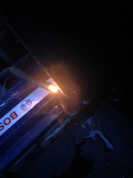

Hej bg har en touran der aflader over natten har haft målt mens jeg har haft sikringer ud en efter en både i motorrum og i kabinen har også haft ledningen af til starter og til generator og har haft komfortboks af og radio ude den bruger stadig strøm nogle der har bud på mere jeg kan pille fra eller hvad der kan bruge strøm ??

Ændrer det noget, så er fejlen i bilen.
Hvis batteriet stadig er fladt i morgen selv om det har stået uden den ene pol på natten over, så skift det ud til at starte med.
Når du så skal fejlsøge på bilen, sætter du et amperemeter ind mellem stelledningen og stel polen på batteriet - sådan et skal måle i serieforbindelse.
Er der et forbrug på, så går du bare igang med at pille sikringer ud til det forbrug falder. Den sidste sikring du pillede ud, sad på den kreds hvor fejlen var.

Pil alle sikringer ud
Monter et multimeter mellem + pol og bat. pol.
Genmonter sikringer en efter en indtil der er strømudslag på multimeteret og Vola fejlen er fundet.
Et tomgangsforbrug på 10-50mA skal påregnes til låsesystem og radio
