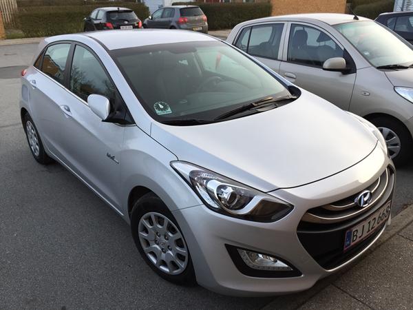

Hej Alle,
Jeg har igennem længere tid, haft lidt udfordringer med min Hyundai i30 ny model årgang 2012. 1,6 diesel 6 trins, 110hk.
Det startede med, at det blev HELT vildt hårdt, at skifte gear, og nærmest umuligt, at skifte til 1 gear. 2 og 3 var os meget hårde og 4,5 og 6 gear gik, men var os hårde. Bakgear var jeg nød til at slukke bilen, for at få i. Den skrabede tænder, hvis jeg satte den i bakgear i tændt tilstand.
Nu er dette skiftet:
Slangerne tjekket for utætheder.
Hoved Cyl skiftet.
Slave Cyl skiftet.
Svinghjul slebet.
Kobling skiftet 2 gange.
Arm der trykker på trykpladen
Væske.
Udluftet System.
Nu er det blevet meget lettere, at skifte gear. Bilen lyder dog som om, at den er ved at gå ud, og hopper lidt, når den igangsættes af sig selv ved, at slippe koblingen.
Før alt dette satte den let igang ved, at slippe koblingen.
Koblings punktet er også helt nede i bunden af bilen næsten.
Mekanikerne der har gået den igennem er meget uforstående og har faktisk givet op.
Derfor søger jeg rigtig gode råd? Og gerne en specialist på området eller indenfor denne Hyundai, som evt. vil kigge på den en dags tid.
