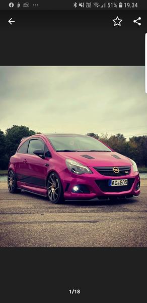

https://www.bilgalleri.dk/forum/generel-diskussion/1158435-opel_corsa_opc_forsikring_att_opc_ejere
Det nu en fed corsa han har bygget
https://www.bilgalleri.dk/galleri/339986-opel_corsa_d_opc_2_8_v6_turbo
