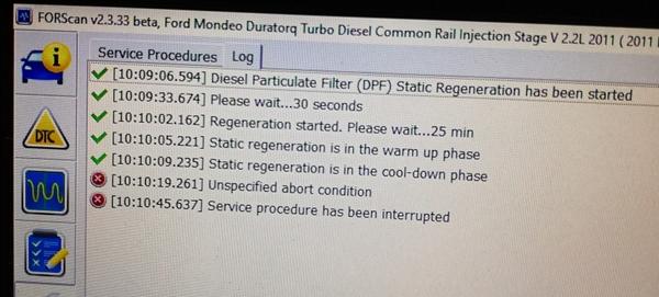

Har ingen Fejlkoder, men er i tvivl om PDF funger da udstødningen er ret sort (sodet) og forsøger jeg selv at regenerer så stopper den næsten med det samme med en ukendt fejl.
Men hvis pdf ikke funger så burde bilen vel melde fejl ?
Den virker også til at køre og trækker fint, der er lagt nyt software i hos ford så det kan vel ikke være chip optimering med dpf off så vidt jeg ved.
Nogen der har forstand/bud på det ?
Ford Mondeo Mk4.5 2.2TDCI (200Hk) årg. 2011
På billedet når den kun 1-2%
Havde lige været ude at køre Ca. 40km hvor jeg bevist har kørt med omkring 2500-3000rpm det meste af vejen

    For at se om der er indhold i dpf skal du med testeren se på exhaust back pressure.
    Men er afgangsrøret sodet så er eller har dpf Været defekt

    Du er nød til at finde data som exhaust back pressure eller kigge i filteret for at se hvor du står! Ellers er det hele gætværk.

    Disse værdier er du nød til at kunne finde i forscan for at diagnostisere på dpf systemet.

  • #13   12. aug 2020 Nej det er sådan en søjle så du kan have ret, men ville Forscan så ikke melde at temperaturen er for lav til at kunne udføre en regeneration ?
  • #14   12. aug 2020 Det gjorde den ikke på konens s-max.
    Den skrev bare en eller flere betingelser ikke opfyldt Og stoppede så som din gør
  • #15   12. aug 2020 ok jeg må prøve at aflæse temperaturen med testeren så.

  • #18   13. aug 2020 Kender ikke lige f scan, men generelt starter de ikke op, som i overhovedet hvis der ikke er opnået betingelser som temp, over halv tank osv, og som jeg læser din log, så starter den op med opvarmningsfasen. (Bilen tager selv rpm??)
    Dpf modtryk, ligger gerne på 0-3 mBar i tomg, og må helst ikke være over 50mBar ved 25/3000rpm
    Temp følere i dpf skal også virke, og gløderør også, oma.
