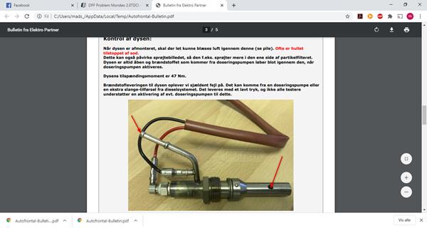

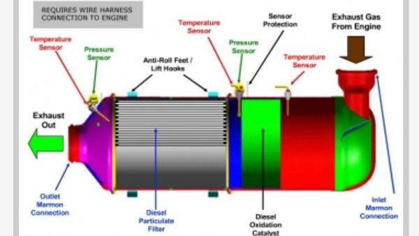

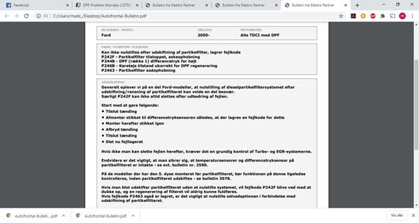

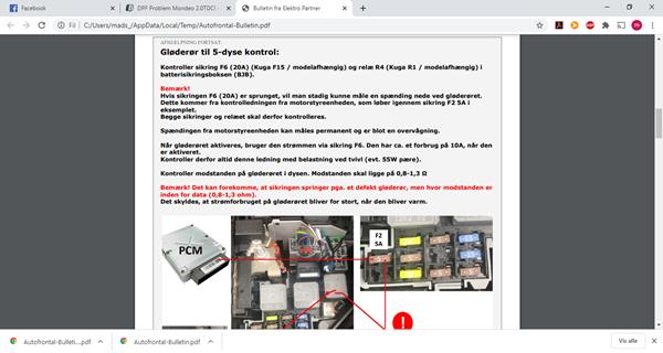

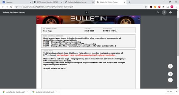

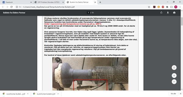

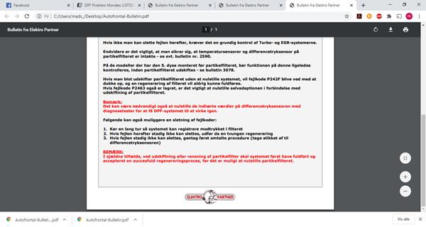

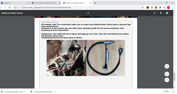

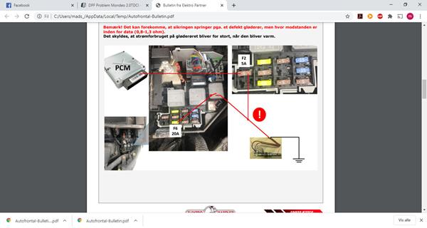

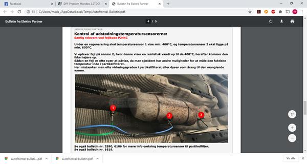

  • #34   4. sep 2020 1
  • #35   4. sep 2020 2
  • #36   4. sep 2020 3
  • #37   4. sep 2020 5
  • #38   4. sep 2020 6
  • #39   4. sep 2020 7
  • #40   4. sep 2020 8
  • #41   4. sep 2020 9
  • #42   4. sep 2020 10
  • #43   4. sep 2020 lidt læsning, men mon ikke mekanikkeren også har adgang til det smiley ved ikke om du selv vil igang med at rode med den smiley
  • #44   4. sep 2020 Mads, kedede du dig lidt der smiley
