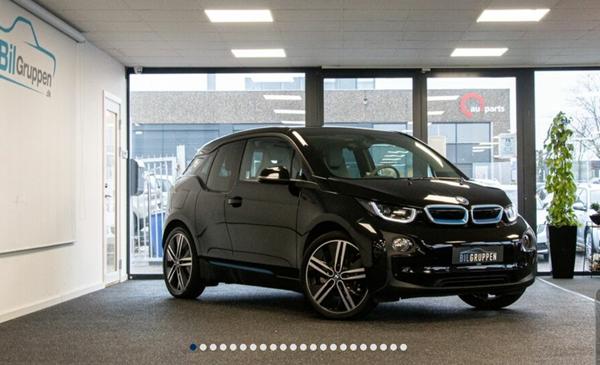

Hår lidt overvejet at købe El bil, men budgettet rækker ikke til det vilde.
Har kigget lidt på en brugt BMW I3, primært på grund af prisen og rækkevidden. Men er det et fornuftigt køb eller skal man holde sig langt væk?
Jeg særligt interesseret i hvordan batteriet holder på længere sigt.
Link på eksempel:
BMW i3 aut. til 157900 kr.
http://www.bilbasen.dk/brugt/bil/-/-/-/4937263

    #6   9. dec 2020 Køn er den ikke, og jeg så en af de første modeller da den kom frem for nogle år siden, og måske var det kun de første , men finishen og kvaliteten af plastik på døre osv var langt fra hvad man ville forvente af en BMW .
    Måske er det blevet bedre ?
    Den hvide der er til salg i samme shop, er langt kønnere ( smag og behag er forskellig ) , men jeg kan ikke vurdere hvad man får de ekstra penge den sorte der er vist i denne tråd ?
