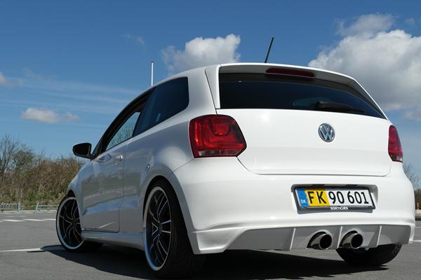

  • #4   29. jan 2021 Da jeg købte min fabriksnye Polo 6R fik jeg den leveret fra VW forhandleren med H&R 35/55 fjedre. De viste sig at være så stive(hårde) at bilen praktisk talt var ubrugelig.
    Mindre end 30 dage senere var H&R fjedrene skiftet ud med en Gevindundervogn fra FK.
    God og komfortabel med sportslige køreegenskaber.

    Absolut sportslige køreegenskaber, kan varmt anbefales.
    Kender ikke NV, men husk at den skal være model specifik til netop din Polo 6R variant. Jeg købte min over nettet direkte ved FK i tyskland
