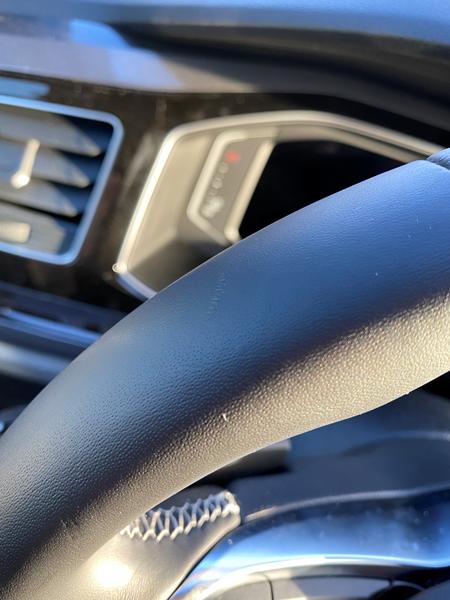

Hej alle
Jeg ville spørge jer - hvilken læderfedt/pleje i kan anbefale mig da jeg synes det er en jungle derude.
Har ridset min læder rat og kan jeg fjerne det på nogle måde?
Skal også forebygge at læderet ikke krakelerer og går i stykker fx ved gearet. Se venligst billedet.
Hvad anbefaler i af produkt og hvor ofte skal jeg bruge det?

Google autoglym, der er også video af brug af alle deres produkter. Bruger kun deres serie Til min bil

Men læs selv om det, og se om det opfylder dine krav.,
Jeg er super glad for det, til mine sæder , dørsider og rat , gear pose og andet

Da dit læder er med en udvendig coat, så vil en læderbalsam mere eller mindre blot sætte sig udenpå som en fedtet hinde. Denne hinde vil selvfølgeligt kort varigt give en mere ensartet farvet overflade.
Vil i stedet anbefale https://gtechniqdanmark.dk/product/gtechniq-l1-leather-guard-100ml/
Inden det får denne beskyttelse så rens af med https://gtechniqdanmark.dk/product/gtechniq-i2-tri-clean-til-indvendig-rengoering/
Bruger selv begge produkter til mine læder rat i VAG biler.
