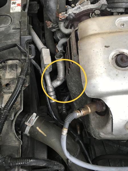

  • #1   5. jul 2021 ligner vandkøling til turbo, så nej.
  • #2   9. jul 2021 Hvis der kommer en hvæsende lyd, kan der være hul i intercooleren eller rør/slanger til denne. Det er set og hørt før, at trykket fordufter.
    Det kan dog også skyldes defekt boostventil eller utæt vakum til aktuator, så det bør undersøges grundigt. Det er dødens pølse at køre rundt uden turbo.
