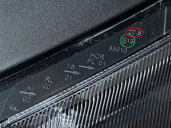

  • #3   8. okt 2021 Det kommer lidt an på hvordan tallene står i forhold til hinanden.
    Her et eksempel fra min Ranger hvor reference tallet i den røde cirkel er 27,5.
    Det andet tal i den grønne cirkel fortæller i hvilket land godkendelsen af lygten er foretaget hvor 13 er Luxembourg.

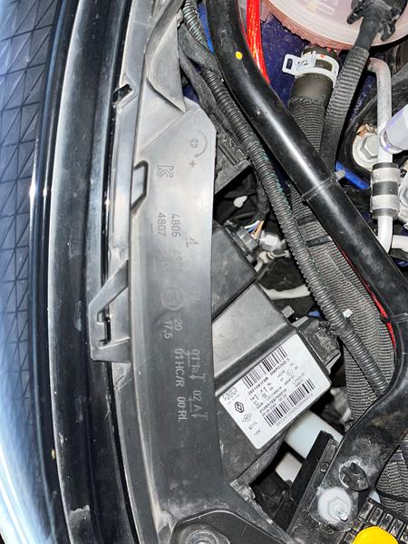

  • #4   8. okt 2021 Her er et billede smiley ved siden af E1 godkendelsen står der både 20 og 17,5. Netop af denne grund er jeg lidt forvirret smiley
  • #5   9. okt 2021 Jeg mener at de to referencetal betyder at lygtehuset kan bruges i én af to konfigurationer hvor fjernlyset har enten et reference tal på 20 eller 17,5.
    På den måde skal fabrikanten kun fremstille én type ydre lygtehus og kan så montere to forskellige typer indmad i den.
    I disse tilfælde skal der være markeret på selve lygte enheden hvilken der er tale om.
    Hvis du kigger på den lille hvide label som sidder på selve lygteenheden nede i motorrummet kan du også se at der står et referencetal på 20, så det er det tal som gælder for dine lygter.
