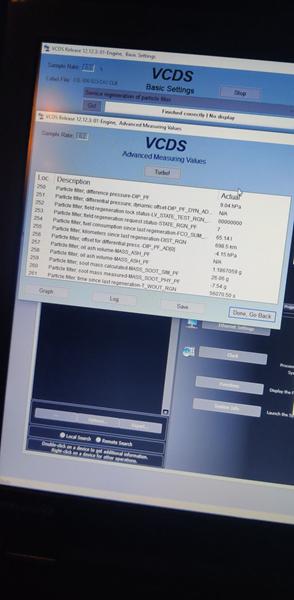

Hej, har en 1.6 TDI seat Leon, jeg har sat igang med at regenerere(forced regen), og ville lige høre om der er noget jeg skal være obs på, samt om tallene er helt væk(PGA. En Evt død føler Evt.?)

Du skal bare huske på at en forced regen ikke er særlig effektiv i forhold til en kørende regenerering. Så det er kun som nødløsning. Men hvis bilen har kørt over 200.000 km, så er der måske bare tid til at få det tømt for aske.
Har set mange defekte filtre der var tvangs generede eller forsøgt med flydende mekaniker.. lav fejlen istedet
apr 2008
Generelt kan systemet sagtens holde filteret iorden. Det forudsætter selvfølgelig at resten af motorens systemer fungere fejlfrit f.eks. EGR ventil, dyser, ladetrykssystem og motormekanisk (normalt olieforbrug)
