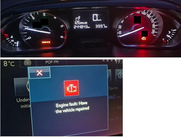

Jeg har en PEUGEOT 208 1.6 BLUEHDI 100 HK 19-09-2016
I går kom den med fejl som ses på billedet.
Bilen kører også i let nødprogram.... den kommer ikke over 2800 rpm på noget tidspunkt.
Når jeg sætter denne OBD udlæser på fra Biltema siger den der ikke er nogen fejlkoder hverken nye eller gemte.
https://www.biltema.dk/bil---mc/varkstedsudstyr/testinstrumenter/fejlkodelasere/fejlkodelaser-farveskarm-2000039751
Jeg kan godt se livedata på den, men det er så osse det....
Jeg har før brugt den på en Citroën Jumper 2019, Kia Picanto 2005 og en Golf 6er uden problemer.
Kan det virkeligt passe at der skal en anden udlæser / tester på for at se fejlkoden??
Det skulle ikke være en adblue relateret fejl da der så ville stå nedtælling af km samt URAT i displayet også.
I instruktionsbogen står fejlen som en mindre motorfejl med de lamper der er tændt.

  • #1   25. mar Egentligt tåbeligt at de ikke skriver fejlen på den fine skærm, når nu den er der.
    Ved desværre intet om fejlen, men forundres over at fabrikkerne ikke vil give mere information af sig.
  • #2   25. mar ja det er noget mærkeligt noget.
    Den kunne jo godt smide koden op på skærmen når den nu alligevel gør sig ulejligheden og fortæller der er noget galt smiley
  • #3   26. mar Du skal have en bedre tester på
    For den fejl på billeder
    Kan være mange ting lige fra en lille sensor
    Til et partikler filter der skal skiftes
    Men uden en tester til fejlsøgning
    Så gætter man kun
  • #4   26. mar Ja det tænkte jeg nok at det er min udlæser der er for lille.
    Jeg må en tur forbi et værksted og få en tester på.
    Tror dog ikke det er filteret da det ikke er så gammelt igen og så burde der også være en lampe mere der lyser med URAT - men nu må vi se hvad en rigtig tester siger ??
  • #5   26. mar som andre også har nævnt så få en ordentlig tester på. Det er meget normalt at billige testere ikke får alle fejlkoder med.
    På en 208 dækker den fejlmelding på skærmen over virkelig mange ting. Alt lige fra manglende eolyse til død motor. Men når den går i nød program også så er der noget der er i stykker.

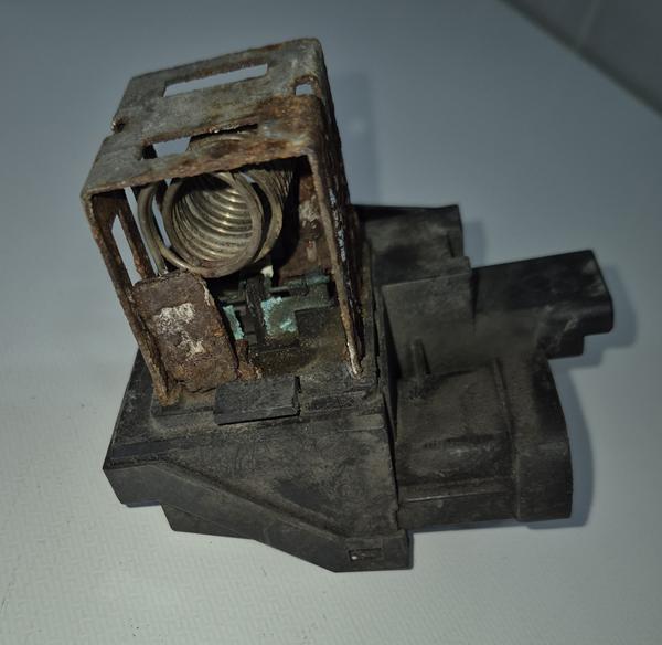

  • #15   1. apr En opdatering på mit problem
    Min køleblæser fejler ikke noget - det var noget skidt i bunden der var ved vingen som gjorde den kørte stramt, da det blev fjernet løb den lige så fint rundt igen.
    Det var den styreenhed der er linket til i #11 som var problemet - det ses tydeligt på billedet smiley
    Video der viser hvordan den skiftes på en Peugeot 208
    https://www.youtube.com/watch?v=mWxe-4gyKIk
    #P0493
    Fejlkode P0493
    Motorblæser enhed
