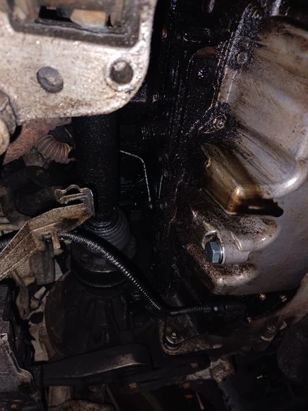

Plejer som regel, at være omkring det øverste sted olien befinder sig på motoren.
Men få den rengjort, så i kan nemmere se hvor det kommer fra.

brug en dåse bremserens til at få det rent sammen med en klud
evt noget der kan skrubbe, pas på kabler og andet godt, det skal helst ikke skades

Start motoren op
Og se hvor det kommer ud
Så længe Motoren er møg beskidt
Er det svært at lokalisere, hvor det kommer ud
