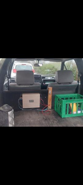

Hey BG.
Jeg har lige fået mig en Polo Van.
Jeg er lidt i tvivl om den skillevæg der er lavet i den er nok. Det sidder super godt fast skal det siges.
Det ligner den har sat der i nok 25 år.
Og den er synet med det tilbage i 2023.
Se billedet jeg har vedhæftet.
Hvad siger i?

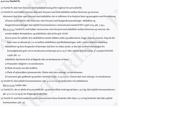

Utroligt periodisk syn ikke har været “efter den”.

Så mener den opfylder kravene, men igen, er ikke helt sikker.

Carlo & Torpedo: Snakkede med min mekaniker, han siger jeg bare skal lade det være, da den er synet med det og det ligner det har været der i mange mange år.
Men jeg tænker egentlig bare at smide en tyk træplade i bag førersædet og bolte den godt fast, trække noget sort stof omkring. Så er man da nogenlunde på den sikre side.

Carlo: Altså jeg tænker den kører på sidste værs, syn er først i 2029. Og jeg kommer nok ikke til at syne den da den er ret slidt, men den kører nu ok godt. Men det var ogs mere mht. Hr. betjent, man gider jo ikke indkaldes til syn før tid pga en skide væg hehe.

Med mindre man tiltrækker eller påkalder deres opmærksomhed, så bliver man jo nærmest aldrig holdt ind for noget.
Er selv blev stoppet en gang de seneste 10 år, det var en kølig søndag morgen på vej til bageren. De skulle bare lige se om jeg lignede en morgen “spritter”.
De par guldplade biler jeg har haft har jeg faktisk kørt uden adskillelsen i, det var også før periodisk syn blev moderne.

Der er ingen misundeligsesafgift på en 94ér, så han ville bare smide penge ud
Og væggen skal gå helt op som andre har skrevet, det er dog langt fra alle synsmænd der kommentere det, eller kræver at den skal være der, og poolitiet er det også lidt 50/50 om det bliver opdaget, det giver dog bøde hvis det bliver opdaget, syn er ikke ensbetydende med om noget er lovligt

Jeg skal over at se på et gitter som lavet til poloen.
Var heldig at finde en der havde et.
Ellers lå der dog et gratis et på sjælland, men der gider jeg ikke lige køre helt hen
