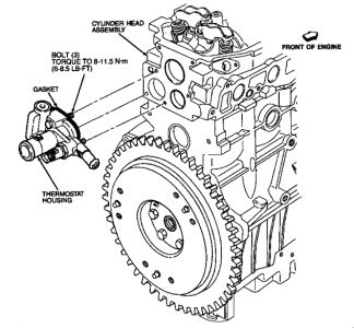

  • #12   21. jan 2012 Gør følgende... start bilen og lad den stå i tomgang mens den bliver varm... mærk løbende på de to store slanger, der gør til og fra køleren... bliver de lige hurtigt varme, er det fordi dit termostat hele tiden står åbent...
    Et sundt termostat virker således: Når bilen startes kold, er termostatet lukket.. dvs. der ikke kommer vand ud i køleren... når motoren er driftvarm, åbner termostatet og sender vandet ud i køleren, for at blive afkølet... så motoren ikke bliver for varm.... køles vandet for meget, lukker termostatet igen, for at beholde vandet i motoren... holder du fx i kø, og køleren ikke kan køle tilstrækkeligt, går møllen på køleren igang og afkøler akivt...
    Er termostatet åbent hele tiden, kan bilen slet ikke nå at varme motoren op, da kølevandet hele tiden bliver afkølet i køleren...
    termostatet sidder i et termostathus ved påløb til køleren:
    http://www.2carpros.com/forum/automotive_pictures/248015_1_91.jpg
    husk pakning og frisk kølervæske hvis du selv begiver dig ud i at skifte den... det sviner, og er bilen varm, er vandet varmt.. så pas på smiley
    Er du i tvivl, så få en proff til det.. vil tro det koster en 500 kr på et landsbyværksted...
