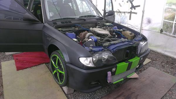

Har i selv bygget front mv om?
Men som sagt, så bare smid en tilfældig billig gevindundervogn på (billig=hård
